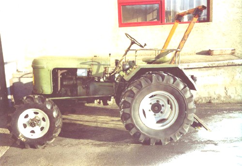

Allradhatz?
Keine Sorge - nur überdimensionale Räder aufgezogen!
Dateikommentar: Allradhatz?
allradhatz.jpg [ 47.83 KiB | 9341-mal betrachtet ]

Ein aufmerksamer Leser des Forums hat mich eines Besseren belehrt!
Ich nehme alles zurück und behaupte das Gegenteil!
Es gibt ihn wirklich den umgebauten TL 18 - Allradhatz!
Der freundliche Besitzer wird dem Forum demnächst Informationen und Bilder zur Verfügung stellen.
Bastlerisch sehr interessant - die Vorderachse eines allradgetriebenen Toyota Landcruiser wurde eingebaut und mittels eines Zwischengetriebes aus einem 17er MCCormick mit der Zwei-Wege-Zapfwelle des Hurth-Getriebes gekoppelt!
